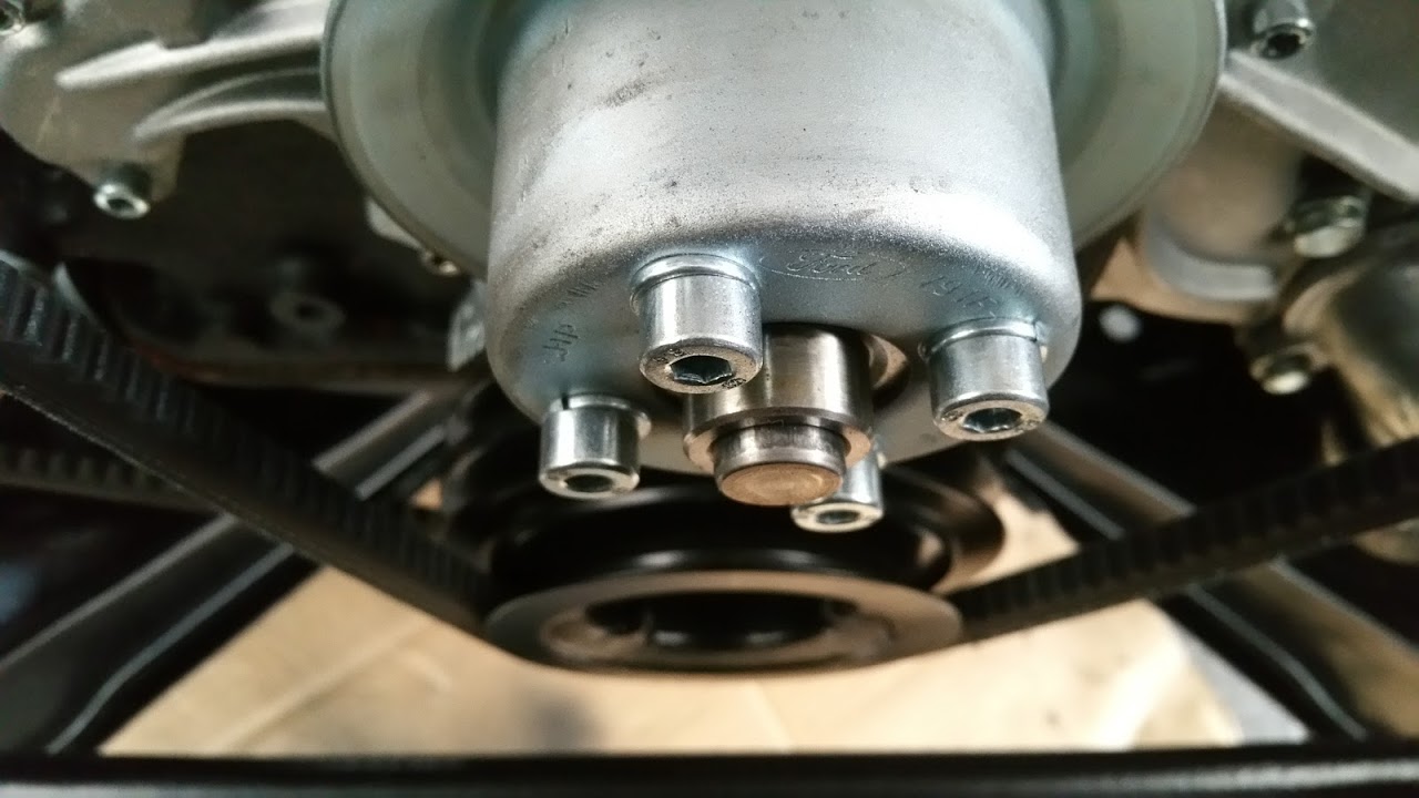

    nachdem mein Consul zum Einstellen der Zündung und Vergaser in der Werkstatt war, habe ich auch gleich die undichte Wasserpumpe (Simmerring) tauschen lassen.
    Als ich daheim dann mal genauer hingeschaut habe, musste ich feststellen, dass die Riemenscheibe der Wasserpumpe leicht eiert. Die Werkstatt hat hier wohl eine Wasserpumpe verbaut, die nicht zur Riemenscheibe passt. Das heißt es fehlt die Mittenzentrierung. Außerdem hab ich das Gefühl, dass es sich hier um keine originale Motorcraftpumpe handelt:
    Woran erkenne ich eine Motorcraft Wasserpumpe fürn V6. Sind die immer schwarz? Hat sie ein Motorcaft-Logo?
    Welche Version der Wasserpumpe wär hier korrekt, wenn die Wasserpumpen-Riemenscheibe den großen Innenlochdurchmesser hat. Müsste nach meinen Recherche für Viskokupplung sein?

  • Auf den ersten Blick würde ich sagen Zubehörschrott!
    Originale sind Gussteile und dies dort ist scheinbar ein Alu Nachbau.
    Diese wird innerhalb eines Jahres vorraussichtlich eh undicht sein

  • Es ist nicht mehr so einfach eine originale gußeiserne Pumpe zu bekommen....
    Die Nachbau-Alu-Pumpen sind in der tat sehr empfindlich. Meine war nach 2 Jahren wieder undicht.
    Wenn Alu, dann unbedingt so wenig wie möglich Spannung auf den Keilriemen geben. Dann hält sie länger...vielleicht sogar sehr lange.
    Ich hatte vermutlich meinen Keilriemen zu straff und dann noch nen kleinen Schlag an der Lichtmaschienenwelle (eierte etwas). Das war tödlich für die Pumpe.
    Auf jeden Fall brauchst du die richtige Riemenscheibe für deine Pumpe. Dann is das Flattern weg und du kannst die Pumpe erstmal drin lassen.
    mess mal den Außendurchmesser von der Pumpenwelle. Bestimmt findet sich hier jemand der ne passende Scheibe hat.
  • Geht es um den Granada aus dem Avatar? Dann hast Du eine verbastelte Karre und kannst der Werkstatt schwerlich einen Vorwurf machen.
    Die Riemenscheibe trägt eine 79er Teilenummer. Teilweise sichtbar unter der oberen rechten Schraube. Mit dieser Nummer kannst Du recherchieren, wofür die Riemenscheibe wirklich ist. Vermutlich Für die Pumpe mit Visco-Lüfter....
    Die Werkstatt wird entsprechend zum Auto bestellt haben. Granada Mk I hatte immer den starren Lüfter.
    Das einfachste wäre in dieser Situation vermutlich sogar eine passende Riemenscheibe, oder ein Teller mit angedrehtem Zentrierring, den Du von aussen auf den Flansch schraubst.
    Die Inben sehen sehr edel aus, aber es könnte der Tag kommen, wo das Lösen solcher Schrauben zu Drama wird. Auch wenn Du Edelstahl-Schrauben hast, ist alles drumherum korrosiv.

  • Danke für eure Antworten. Die Flucht des Riemens passt. Es mangelt einfach nur an der Zentrierung.
    Ja es ist ne Bastelbude, schon allein weil ich die Karre allein als Laie aufgebaut habe. Dass der Motor nicht Original ist, wusste die Werkstatt. Ich habe für eine Motocraft-Wasserpumpe und für einen fachgerechten Wechsel bezahlt. Das entspricht nicht meiner Vorstellung der Leistungen einer Ford-Vertragswerkstatt.
    Mir ging es einfach nur darum, waron ich erkennen kann, ob es eine Motorcraft-Pumpe ist oder nicht und für welche Lüfterversion die Wasserpumpe ist. Den Rest regel ich dann mit der Werkstatt, da dies nicht der einzigste Punkt ist, der nicht fachgerecht ausgeführt wurde.
